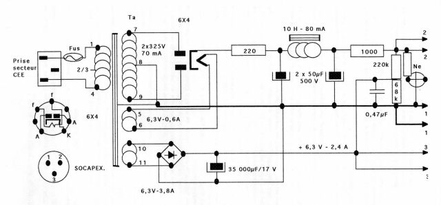

Pour l’alimentation il faut, si possible utiliser un transformateur et une self de filtrage blindés. Faire particulièrement attention à la disposition des éléments et, surtout, au câblage. J’avais rencontré un problème sur une première maquette, bien qu’à l’oscilloscope la haute tension continue semblait parfaitement « propre », je récoltais un beau 50 Hz dans mes HP ! Il s’agissait bien de 50 Hz et non du classique 100 Hz après redressement qui, parfois, se promène allègrement là où il ne faut pas.

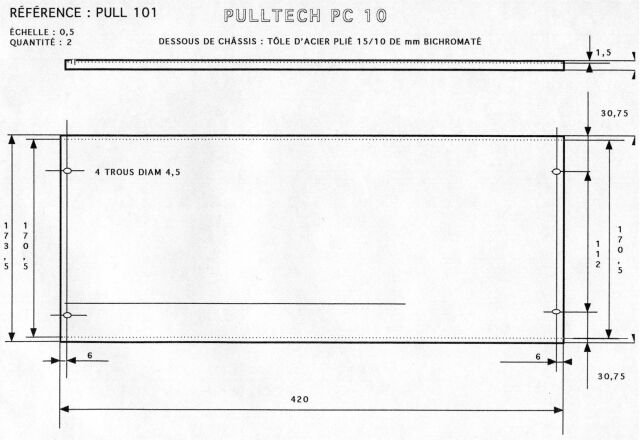

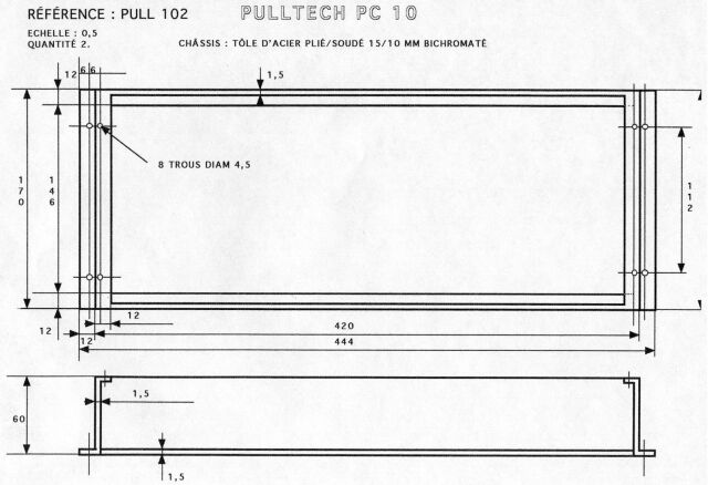

Le coffret utilisé est une récupération de matériel, il fait 28 x 32 x 19 cm, mais tout autre coffret permettant de loger, confortablement, les composants est utilisable.
Les coffrets des PULTECH sont de dimensions 44 x 14,5 x 8 cm et sont réalisés en inox. Ce sont « en gros » les dimensions des originaux. Il est également possible de grouper sur un même châssis les deux canaux, d’utiliser d’autres matériaux : aluminium etc.
L’inox est une matière particulièrement ennuyeuse à usiner, ces coffrets ont été réalisés par un amateur avec le matériel de sa société.
La masse générale est isolée du châssis. Elle est raccordée à celui-ci uniquement au niveau de la prise XLR, pour l’entrée symétrique, ou à la masse de la cinch RCA pour l’entrée asymétrique.

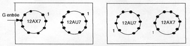

Implantation des tubes
Les tubes sont disposés dans l’ordre 12AX7-12AU7-12AU7-12AX7.
Les supports sont orientés de 180° entre les deux premiers tubes et les seconds. Ceci est important car le câblage s’en trouve facilité.
Le fil de masse doit se trouver entre les supports des tubes et le transformateur d’entrée, le correcteur LCR, 1es différents potentiomètres et arriver à la masse de la prise 3 broches de raccordement du coffret d’alimentation.

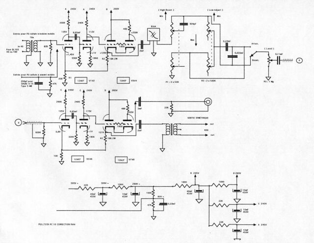

Résistances
Pour les résistances, le choix est vaste, je préconise pour la résistance de grille de la première triode du premier 12AX7 (la valeur de cette résistance dépend du transformateur d’ entrée que vous utiliserez : sur le schéma original sa valeur est de 82 K, avec le LL9206 de LUNDAHL elle doit être de 100 K, avec un UTC 0-16 elle est de 50 K,…), pour les 100 et 200 ohms, d’utiliser des résistances bobinées de précision, des 0,1 % par exemple. Pas pour la précision mais parce que ces résistances sont très stables en température et parce qu’elles génèrent très peu de bruit.
J’ai expérimenté divers types à ces endroits : couche métal, couche carbone, couche métal 0,1% et bobinée 0,1%, ce sont les 0,1% bobinées qui sont les plus silencieuses.
Pour les autres, j’ai utilisé des couches métal haute stabilité Dale, Vishay et Sfernice. Les résistances de découplage de la haute tension peuvent être des couches carbones de 2 watts par exemple.
La résistance de 480 ohms est « introuvable » car elle ne se trouve pas dans les séries normalisées. C’est elle qui définie, en grande partie, l’impédance constante de sortie du cathodique qui a pour valeur 50 ohms dans la bande audio qui nous intéresse. J’ai utilise des 475 ohms à couche metal sans inconvénient, l’impédance de sortie est très légèrement supérieure à 50 ohms mais n’interfère pas sur la charge du filtre LCR.
Pour les potentiomètres essayez de trouver des vieux Ohmic ou AlIen Bradley à couche carbone. On n’a rien fait de mieux à ce jour et lorsqu’ils sont dans les séries professionnelles, ils valent tout ce qui peut se fabriquer actuellement, y compris les films plastiques. En cherchant bien ça se trouve.
Dernier point, vous remarquerez que le potentiomètre qui assure le réglage des aigus est un double 50 K, si vous ne trouvez pas un double, montez simplement un 50 K simple et une résistance de 47 K (si vous avez des 50 c’est encore mieux, ça existe). Ne vous inquiétez pas pour les valeurs les potentiomètres sont pratiquement tous à ±20 % ! Il ne faut donc pas chercher exactement les valeurs théoriques.
Condensateurs
Chimiques : personnellement j’utilise des « vintage », récupérés sur de vieux appareils, mais je ne prends que les versions militaire ou « marine tropicalisé ». Ils sont étanches donc l’électrolyte ne sèche jamais. Il faut les vérifier et, si nécessaire les reformer. Mais ils n’ont rien à envier à ce qui se fabrique actuellement. Autrement n’utilisez que des séries professionnelles à faible impédance interne et, surtout, avec les courants de fuites les plus faibles possibles. Les distributeurs sérieux, indiquent pour chaque référence ces renseignements. On trouve à nouveau des séries haute tension, jusqu’à 600 Volts sans difficultés.
Liaison : la valeur de 0,05 µF est pratiquement introuvable à ce jour, elle faisait partie des valeurs normalisées aux USA. J’ai monté sans aucun problème des 0,047 µF. Pour ces condensateurs il faut utiliser des papiers huilés. Par exemple j’ai monté des Vitamine Q de la marque Sprague ou similaire. Si vous disposez de polystyrène c’est également parfait. Les 2 µF de liaison peuvent avoir une valeur de 2,2 µF sans problème, utilisez également des papiers huilés ou des polypropylène. Essayez de trouver des condensateurs qui ont un faible volume, autrement il peut y avoir quelques difficultés à les loger convenablement.

Transformateur d’alimentation
N’ayant pu trouver un modèle ou faire construire un transformateur de dimensions compatibles avec les châssis et ayant un rayonnement nul, ou presque (faible induction, spire de court-circuit du champ de fuite et blindage extérieur complet…) j’ai donc réalisé, comme précisé plus haut une alimentation entièrement séparée.
Le transformateur est blindé et provient de récupération, ses dimensions peuvent être plus importantes et il est donc possible, si vous ne trouvez pas une « occasion » de le faire fabriquer. Demandez simplement qu’il soit réalisé selon les indications que mentionnées plus haut. Les débits annoncés dans le schéma de Rinaldo sont généreux, en fait pour chaque canal, le courant continu est de l’ordre de 16 mA. Mais demandez néanmoins un courant de l’ordre de 50/60 mA comme indiqué, l’échauffement n’en sera que plus réduit.
J’ai utilisé une self de filtrage afin d’améliorer le rapport signal/bruit de la haute tension, j’ai l’habitude de procéder ainsi mais ce n’est pas obligatoire. J’ai par ailleurs conservé la chaîne de filtrage comme elle est représentée sur le schéma. La tension continue d’alimentation des tubes n’en est que mieux filtrée, aux mesures il est impossible de voir un quelconque signal alternatif superposé à la tension continue.
Cette self de filtrage est, pour mon compte, une 10 H 70 mA, blindée. Vous pouvez bien entendu utiliser d’autres types de selfs dès lors que sa valeur est de cet ordre pour un courant continu de l’ordre de 40/50 mA, au minimum.

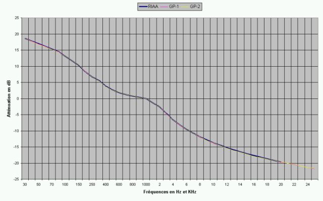

Filtre LCR
Si vous avez les moyens, ne cherchez pas…il vous faudra le commander directement au Japon ou chez un importateur de la marque TANGO, vous savez ce qu’il vous en coûtera !
J’ai utilisé ces filtres qui donnent des résultats tout a fait égaux à ceux du filtre d’origine. Mais disposant d’une petite bobineuse j’ai cherché, longtemps, les éléments pour le réaliser moi même.
Après de nombreux essais infructueux, j’ai trouvé la solution il y a plus d’un an.
Voici le relevé des valeurs et les courbes de deux de mes réalisations, comparées à celles de la courbe officielle RIAA (l’ancienne bien entendu !).
FréquenceRIAAGP-1GP-2
 19,2719,419,3
3018,5918,618,6
 17,7917,817,7
5016,9516,916,8
 16,116,116
7015,2815,215,2
 14,5114,514,4
10013,091313
 11,5611,611,6
15010,2710,410,4
 8,228,38,2
2506,686,76,6
 5,485,45,4
4003,783,73,7
 2,652,52,5
6001,841,91,9
 1,231,21,2
8000,750,90,9
 0,350,30,3
1000000
1,5-1,4-1,4-1,4
2-2,59-2,6-2,6
3-4,74-4,9-4,8
4-6,61-6,7-6,7
5-8,21-8,3-8,2
6-9,6-9,6-9,6
7-10,82-10,8-10,8
8-11,89-12-11,9
9-12,86-13-13
10-13,73-13,9-13,8
11-14,53-14,6-14,6
12-15,26-15,4-15,4
13-15,94-16,1-16,1
14-16,57-16,6-16,7
15-17,16-17,3-17,3
16-17,71-18-18
17-18,23-18,3-18,3
18-18,72-18,8-18,8
19-19,18-19,2-19,2
20-19,62-19,7-19,6
21 -20,1-20,1
22 -20,5-20,4
23 -21-21
24 -21,4-21,4
25 -21,8-21,7
Les « vrais » TANGO EQ600P ne font pas mieux !
Le relevé a été fait avec une tension de -20 dB à 1000 Hz, soit 77,5 mV rms avec l’instrumentation suivante :

Les valeurs exactes de l’ensemble des constituants sont indiquées dans le schémas.
Bloc d’alimentation Haute et Basse tension pour une paire de PULTECH PC10
1 transformateur Prim: 220/230 V Sec: 2×325 V – 70 mA, 6,3V – 0,6A et 6,3V 3,8A. blindé, circuit à la masse
1 Self de filtrage 10 H 80 mA
1 support miniature 7 broches céramique vernie
1 tube 6X4 Wa JAN
1 capacité 2 x 50 µF / 500 V
1 capacité 35000 µF / 17 V
1 capacité 0,47 µF 600V PMT
1 résistance 470 ohms / 2W
1 résistance 2,2 K / 5 W
1 résistance 220 K / 1 W
1 résistance 68 K / 2W
1 voyant néon
2 prises SOCAPEX 3 broches à verrouillage
1 prise secteur CEE avec Fus ( 2,5 A
1 pont redresseur 100V / 10 A
1 inter 230V / 6A
1 châssis
